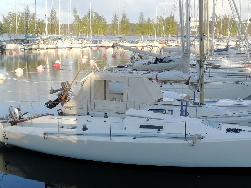

Jag gav mig på att sy ett bomtält, enligt den ritning som finns på medlemssidan. Jag tycker det blev toppen.
Jag gjorde tältet 10cm högre än vad ritningen angav, och satte in betydligt större fönster.

Ser mycket bra ut!. Har själv gått och funderat på att sy ett själv men det ligger fortfarande något år fram i min tidplan. Återkoppla gärna efter årets säsong hur tältet fungerade.

Vad kul, jag sydde ett efter ritningen förra vintern (se tidigare inlägg). Vi satte upp tältet nästan varje dag på våra fyra seglingsveckor i somras. Det funkade jättebra bra och står stabilt.
Tips är att göra rutorna större än vad ritningen visar. i alla fall bakrutan, där har man bäst utsikt.
Vi upplevde att if-båten gick från att vara på gränsen till för trång, till riktigt bekväm.

Vilket fint hantverk- ditt bomtält ser jättefint ut.
Räcker de extra 10 cm till ståhöjd inne i tältet?
Det framgår av bilderna att du nedtill fäster tältet i aktern samt vid grabbräckena. Är det allt, eller har du fler fästpunkter i sidorna för att det ska stå stabilt?
