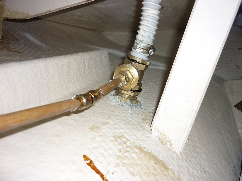

Som jämförelse lägger jag in den här bilden där kranen är original (37 år gammal) för att illustrera påverkan i salt- respektive sötvattenmiljö. (Vättern)
IF1426 / L-Å Andersson
Inlägg: 2165
Has liked: 66 times
Been liked: 42 times
Re: Självlänsar
Vilken otrolig skillnad mot mina gamla ventiler! Ja, det verkar som om miljön har stor betydelse.
Din båt ser ut som om den är ny, även där inne. Imponerande! Min är mycket mera mögelsmutsig långt där inne under sittbrunnen.
Så här blev den nya bronsgenomföringen sedd från utsidan efter att jag skurit bort överflödet av tätningsmassa:
Notera att mothållsklacken sitter i den nedre delen på genomföringen.
