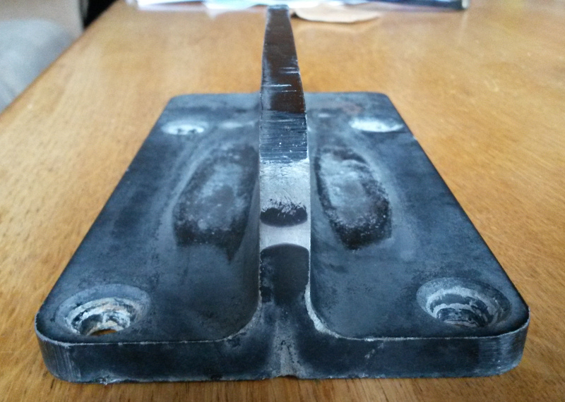

Som jämförelse visar jag här hur ett väl använt T-beslag till en Proctor-mast ser ut:
Jag gissar att det är tillverkat av strängpressad aluminium som sedan har kapats och rundats till på hörnen. Det går att se spår i materialet från detta, fast kanske inte på datorn. Till sist har det blivit anodiserat.
På undersidan syns faktiskt att aluminiumet har spår av korrosion i närheten av hålen där de rostfria skruvarna har suttit.
Detta T-beslag är trots tydligt hård användning fortfarande helt plant på undersidan. Proctors konstruktör gjorde ett bättre jobb än Seldéns.

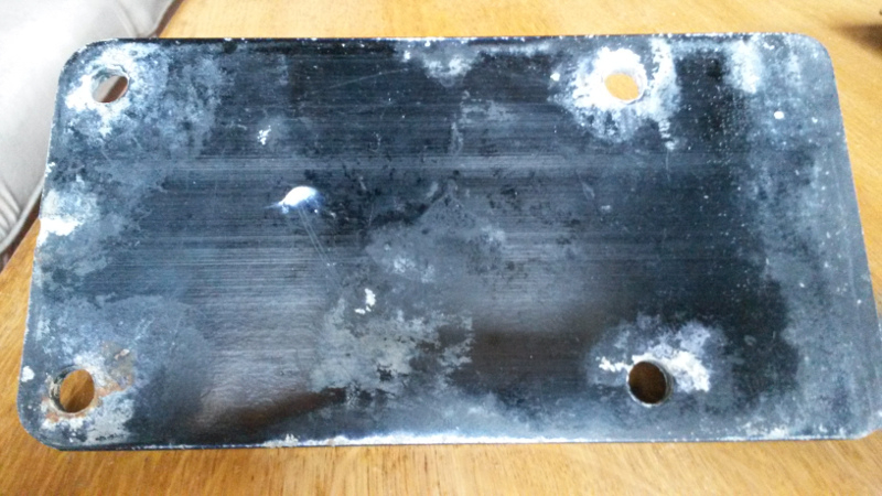

Nu är T-beslaget plant på undersidan med hjälp av kemisk metall.
Loctite 3749 som jag tänkt använda hade en leveranstid på 24 dagar (beställning från Irland) och skulle kosta 740 kr för 500 gr vilket gjorde att det alternativet föll p.g.a. leveranstiden. I stället fann jag en kemisk metall "Epoxystick Aluminium" hos Würth som har en yrkesbutik i Helsingborg. Det är en kemisk metall av den typ som man knådar och som Marek nämnde tidigare. Inte heller detta alternativ var billigt, 616 kr för 125 gr med angiven hållfasthet 84 N/(mm*mm), men det fanns på hyllan i butiken så det var inte mycket att tveka om.
Mängden (125 gr) gav inte stor marginal, så jag använde endast ca. 10% för att öva på. Vid det skarpa läget gjorde jag så att jag använde en brödkavel klädd med plastfolie och kavlade hjälpligt ut det lerliknande materialet på en träskiva (överbliven bänkskiva från tidigare köksrenovering) täckt med plastfolie. Därefter skruvade jag fast T-beslaget ovanpå skivan och plastfolien i ett försök att pressa ut den kemiska metallen under beslaget. Resultatet blev sådär som syns på bild 1 (jag klarar inte att få bilderna i ordning så bild 1 kommer sist). Materialet verkar mycket svårt att pressa ut och jag misstänker att det kan bero på att det utvecklas en viss värme då man pressar vilket gör att materialet härdar fortare. Bearbetningstiden är för övrigt ganska kort <10 min och som sagt ännu mindre då man pressar.
Bild 2 visar resultatet efter slipning, kompletteringsspackling med resterande massa samt ytterligare slipning.
På bild 3 (överst) är T-beslaget lagt ovanpå det upp-och-nedvända rostfria beslaget och här syns den kilformade kemiska metallen som ger en plan yta.
Återstår att få fram lämplig isolation mellan den rostfria plåten och T-beslaget, kontrollera om däcket under beslaget är plant och spackla vid behov samt kanske försöka få fram något längre franska träskruvar då främre delen av T-beslaget kommit en knapp centimeter högre än tidigare.
Så här i efterhand slår det mig att man även hade kunnat använda West System Epoxy med iblandad hackad glasfiber vilket antagligen hade varit starkare än den kemiska metallen.
