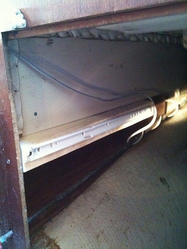

Jag byggde nämligen en sån här lösning förra sommaren.
Den består av en ram i trä som glider på en skena för kökslådor inköpt på bauhaus, kylboxen, en Waeco 18l hänger sen i ramen med hjälp av spännband, körde hela förra sommaren såhär och fungerade utmärkt, i år ska jag putsa lite på utseendet och kan såfort snön försvinner knäppa lite bilder på konstruktionen

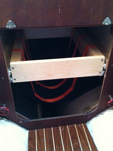

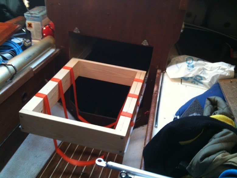

Nu har våren nästan gjort sitt intåg och även om isen uppe hos oss fortfarande ligger tjock så har båtfixet börjat, passade då på att knäppa lite kort på kylboxlösningen som vi använder. Ingen bild med kylen monterad tyvärr för den är inte vid båten än, men är en waeco 18l toppmatad variant.

Här har jag som ni ser monterat 2x4 reglar längs med kojsidan som boxen är upphängd i. jag har använt skruv med större brickor skruvade från insidan av stuvfacket. Eftersom att boxen sitter i "kläm" mellan reglarna så blir inte den nedåtriktade kraften särskilt stor ändå.
för att fixera boxen i trävaggan så används bitar av liggunderlag som kilas ner.
Boxen låses av nedgångssteget som då lyfts bort när man vill dra ut boxen.
Hittills har jag bara upplevt fördelar med detta montage. boxen kommer ur vägen men upplevs inte som jobbig att lyfta fram.
