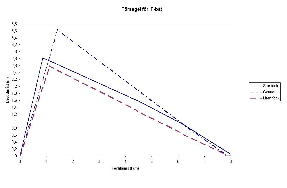

Den nya focken har presenterats i en artikel i Medvind som kom ut just nu.
Tyvärr blev proportionerna mellan de olika seglen något felaktiga i samband med den grafiska designen.
I bilden nedan kan ni se de riktiga proportionerna.
Här ser man relationerna mellan genua, ny fock och ursprunglig fock
IF-båt - relationer mellan försegel.JPG (54.99 KiB) Visad 28395 gånger
Re: Den nya focken
Postat: 29 jan 2010 20:11
Hej! Mycket bättre bild här! I tidningen såg den inte mycket större ut än orginalfocken. Man förstår också från bilden att den nya förstorade focken behöver längre lattor. Eftersom vi använder vår båt enbart för familjesegling och att bra sikt och lätthanterlig försegel är viktigt så kan nog den nya focken passa oss bra! Det vore intressant om fler som provat den kunde ge lite kommentarer. Det verkar inte vara så många IF-seglare som provat den. Vad jag förstår så behöver man komplettera med en till skotskena på däcket för att få en bra skotpunkt till den nya förstorade focken.
