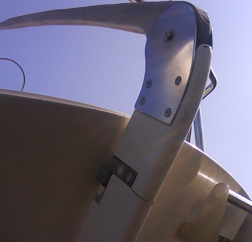

Dessutom undrar jag om hur man skall förhålla sig till en sådan här roderskada:
Ser inte de rostfria plåtarna/beslagen ganska små ut? Är inte IFens större?

  • 2. Bilden syns inte. Men man kan ana att du föreslår att roder plåtarna borde vara större. Men så här små rooderplåtar är standard för både IF och M26. Så om man vill ha större får man låta tillverka dem själv. Det finns en ritning att få tillgång till om man är medlem i förbundet

Jag har redigerat inlägget på så sätt att bilden borde synas nu.

Det där rodret är knäckt på "det vanliga stället" efter en påsegling eller liknande. Det bör repareras på ett proffisgt sätt, dvs. med glasfibermatta och plast, hela vägen inifrån.
Är det bara sprucket på ena sidan? I vilket fall som helst finns risk för att rodret går av vid första bästa påfrestning.

Tack för roderskissen. Skall ta den till en kille som jobbar i rostfritt.
Så man behöver alltså bygga upp laminatet vid brottet fast man förstärker med 2*2 mm rostfritt?

Nä, det tror jag inte behövs. Och för övrigt, håll gärna plåten minst lika tjock som roderbeslaget var innan.
Själv utgick jag från det gamla beslaget och svetsade på en bit. Eftersom jag hade ett urgammalt roder inna, var nog ursprungsplåtarna något större än de du har nu.
