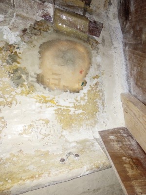

På min IF satt också 2 pluggade genomföringar i SB garderob, jag tror det var förberedelse till toa eller diskho. Jag skar bort dessa med rondell, slipade med kanterna snett och lade glasfiberväv från ut o insida, o spacklade till slut utsidan. Tror inte dessa pluggar riskerade brista eller läcka, men jag epoxybehandlade o då blev det enklare att ta bort. Enklare också med underhåll när botten är ren. Skulle önska att jag hade en logg, men har inte velat borra o fixa, så jag får nöja mig med GPS-logg i telefonen... Mvh Martin
