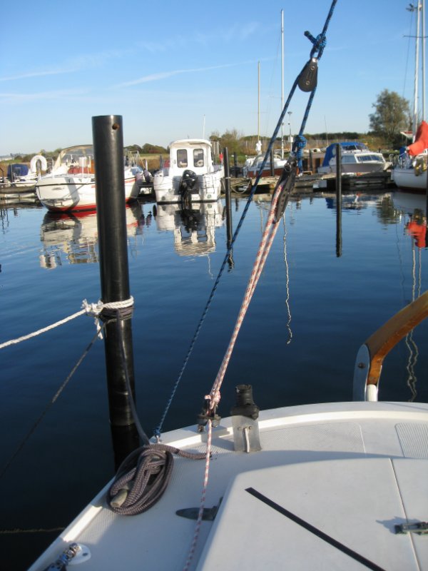

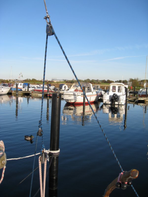

På din beskrivning verkar det som om du avser en 4-växlad talja med hanfot, dvs. sammanlagt cirka 8 gångers utväxling. Så var det på min båt när jag köpte den. Jag upplevde att 8 gångers utväxling var i minsta laget för att man lätt skulle kunna sträcka akterstaget med en hand, och därför dubblerade jag taljans utväxling med en extra kaskad.
Se bilderna nedan. Den rödvita linan i taljan är en 8 mm standard skotlina. Den blåsvarta linan i hanfoten är en 6 mm dyneema. De två fiolblocken i taljan är kullagerblock av okänt märke (följde med båten 1983) och de övriga två små i hanfoten är Harken Bullet 082 block för max 8 mm diameter lina. Taljan är fastsatt med ett schackel i öglebulten och hanfoten är knuten i öglebultarna för att kunna höjdjustera taljan på enklast möjliga sätt.
Allt har fungerat fint sedan det blev monterat för kanske snart 30 år sedan, förutom det att jag bytt ut linan i taljan därför att höljet i den ursprungliga hade börjat fransa sig samt bytt skotlåset till ett bättre.
Ett tips är att inte använda onödigt stora dimensioner på block och linor. Och märk att denna konstruktion kräver 3 öglebultar, varav 2 på den sidan som taljan sitter.

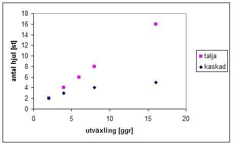

Jag håller inte med. Kaskad har färre hjul för samma utväxling och ger därför lägre friktion.
Exempel: Fioltalja med 4 ggr utväxling har 4 hjul. Kaskad har 3 hjul. Kaskad har dessutom mindre tendens att de olika linparterna gnider mot varandra.
Jag har talja på de platser där tillgänglig sträcka är begränsad, men väljer annars kaskad. Exempel: storskot är talja, travare är talja, akterstag är kaskad, uthal är kaskad och kick är en kombination av kaskad och talja.

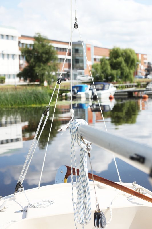

Postat: 13 jul 2021 11:01
Wiren i min gamla enkla hanfot var slut så jag tog inspiration från er och ersatte med en dubbel hanfot i Dyneema. Jag använde 5mm enkelflätad Liros D-Pro, gjorde låssplitsar av Brummeltyp och avslutade med att sy fast splitsarna med taglingsgarn. I blocklådan som hängde med båten fanns ett Harken Bullet till första hanfoten och ett 29mm Carbo till andra hanfoten.
Tampen i taljan byttes också från 6mm till 8mm dubbelflätad polyester för komfortens skull.
Små schackel i bra dimension och skick hade jag dåligt med och behöver köpa nya, iallafall till första hanfoten. Vad rekommerar ni för brottslast på dessa?
