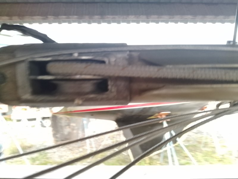

Mitt genuafall har fastnat innuti masten och jag får inte ut det. Fallet har åkt in i botten av masten och åkt upp kanske 1,5 meter upp i masten och sedan fastnat... Vid lite gungning på kvällarna kan man höra det slå i insidan av masten, vilket ju är lite störande. När man släpper på fallet så vill det dock inte röra sig nedåt (när masten står upp), och det sitter väldigt hårt om man försöker dra igenom det något mer.
Nu har vi tagit ned masten för säsongen men har inte lyckats få ut fallet.
Misstänker att det sitter någon stopknop som har gått igenom blocket i botten av masten och sedan fastnat någonstans, om det ens finns något att fastna på?
Är det någon som har tips på hur man kan göra? hur ser masten ut på insidan? är det trångt för fallen eller är det helt öppet?
Bilden visar storfallet som går igenom blocket längst ned i masten, och även där genuafallet ska komma ut, som nu har åkt upp och fastnat på något vis.

Det är lite svårt att se på bilden vad det är för mast. Jag känner inte riktigt igen mig. Är masten utbytt på din båt med nr 84?
När jag har haft krångel med mina fall har det oftast slutat med att jag måste ta bort beslag i ändar eller vid trissor för att kunna rätta till problemet.

Bilden är precis vid mastfoten (till vänster i bilden), och det vita fallet som kommer ut ur masten är delen av storfallet som ska gå ner mot sittbrunnen när masten står upp. Inser att bilden var ganska dålig, men ska till båten i helgen så får se om jag kan ta tydligare bilder på vad jag menar då också.

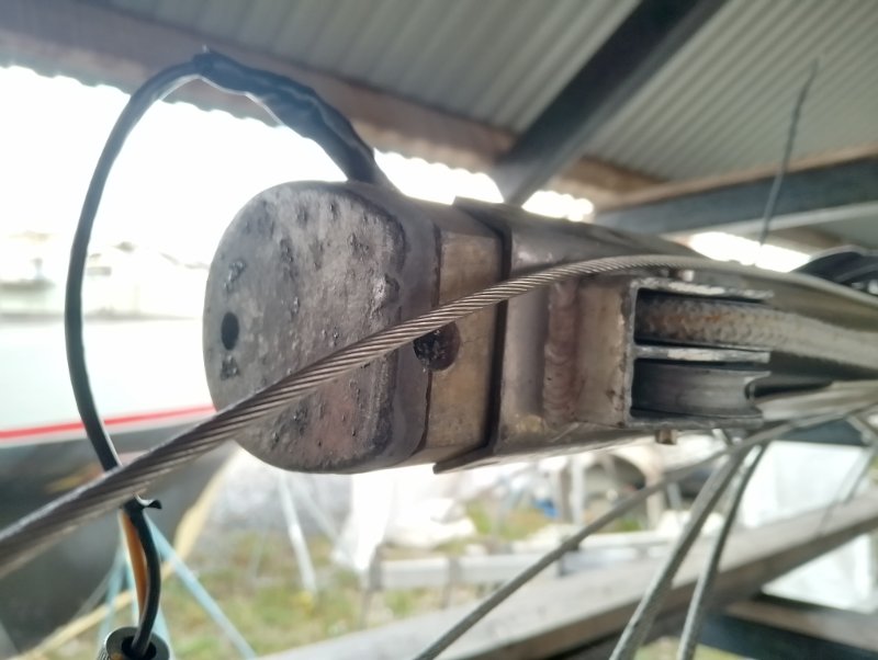

Det finns endast 2 stycken bakåt, en för storfall och en för genua. Inga på sidan heller. Denna bild kanske ger en bättre bild av hur mastfoten ser ut.

Jag känner fortfarande inte igen mig. Borde inte en mast till en så tidig båt ha ett ändbeslag med en rundad ände snarare än en plan botten?
Hur ser däcksbeslaget ut?
Det känns som om denna mast har försetts med eftertillverkat beslag för att leda ut två fall akteröver. Försök att demontera hela beslaget och undersök. Om inte det räcker kan du behöva ta bort mastens ändbeslag. Nu gissar jag bara, för jag har bara haft med nyare master att göra.

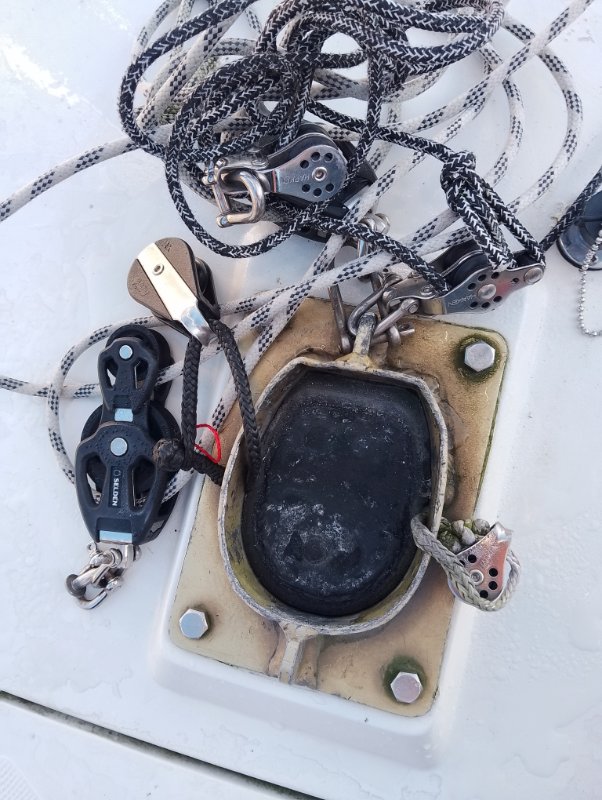

Masten står platt i en sko på däck, så det kanske är så att det är en utbytt mast i så fall. Har inte koll på masterna mer än att de guldiga brukar vara äldre än de silvriga. Tar en bild på däcket och skon i helgen.

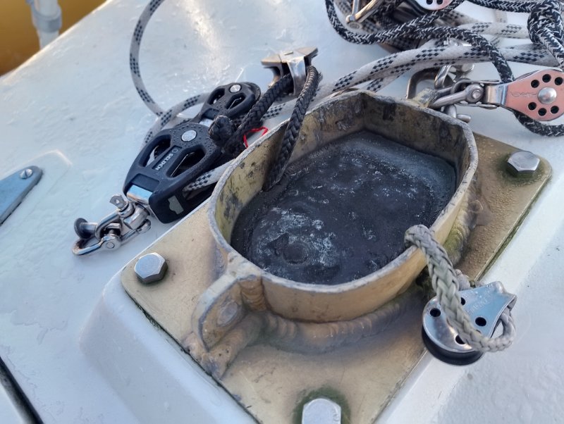

Så här ser foten ut på däck. Profilen på masten är likadan, och med plan botten. Skulle vara intressant att veta vad det är för mast om det nu är något som har bytts ut.

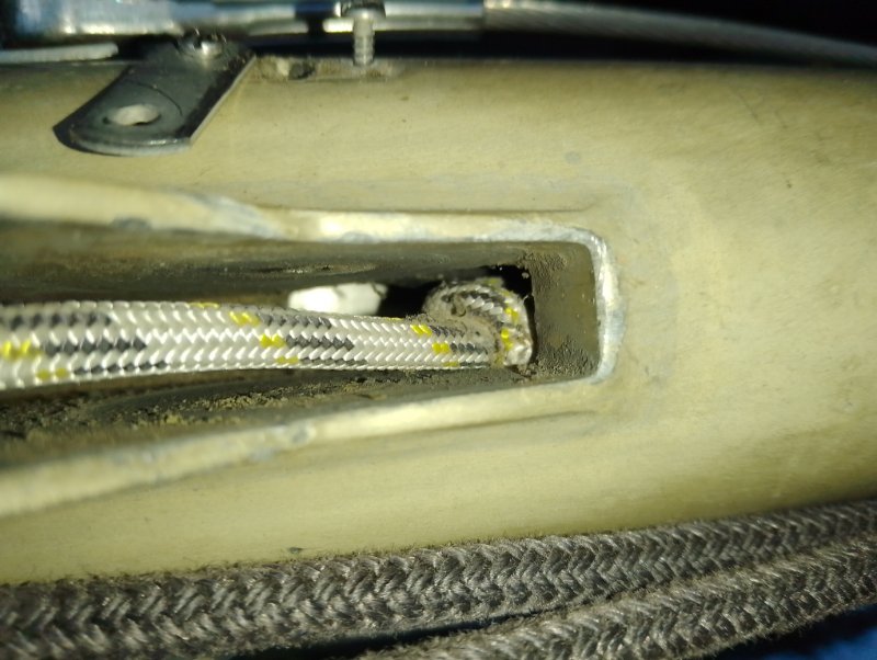

Jag lyckades även montera loss blocket/hjulet uppe i masten där genuafallet kommer ut, och som jag misstänkte var det en stoppknop som hade fastnat innuti masten, där det blev smalare nära hålet ut. Jag fick in en mejsel och lyckades pilla ut knopen, och resten av fallet var då bara att dra ut.
Så nu återstår bara att dra ett nytt fall genom hela masten, men det verkar ju vara ett betydligt normalare problem i alla fall...

Jag tror mig minnas att jag har sett denna typ av mast och mastfot på tidiga modeller av IF-båt. Du har väl ett lågt nummer (84) och kanske årsmodell 1968, så sannolikt är väl detta original för din båt.
