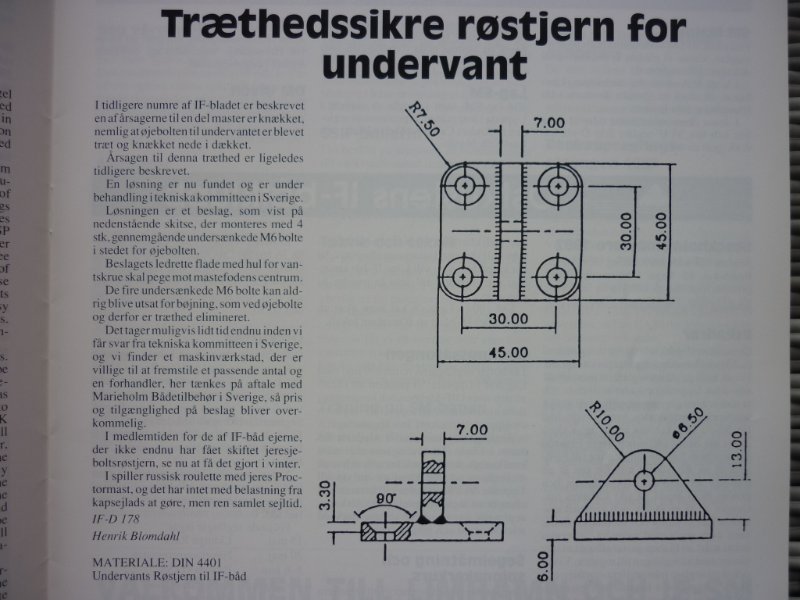

Kollar om det finns nån som vill hjälpa mig att slänga ihop en enkel skiss på måtten/hålbilden på dom danska röstjärnen.
Tänkte tillverka rostfriplåtar till undersidan som förstärkning

I Medvind nr 1-1993 finns det Danska röstjärnet måttsatt.

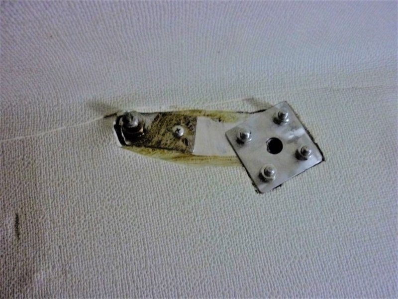

De 4 hålen för skruvarna går även genom den förstärkningsplåt av aluminium som ligger under däck , mått c:a 150x100 mm, tjl. c:a 8mm.
Har här lagt till en rostfri plåt att dra muttrara mot, kan även vara 4 st större brickor, båtbrickor.
Vilket är på det sätt jag utfört monteringen, IF från 1974.
L Å andersson
En bild där förstärkningsplåten kan skönjas.

Båtbrickor räcker fint.
Själv rekommenderar jag inte lockingmuttrar utan vanliga. Det finns gott om tätningsmedel som brukar fastna i gängorna när man monterar beslaget, så muttrarna kommer att sitta säkert.
Använd en standardnyckel för M6 när du spänner. Överspänn inte. Dra bara "distinkt".

Ok då löser jag det med båtbrickor 👍

När ändå frågan angående dom danska röstjärnen är uppe så undrar jag om nån har måtten på ovandelen, tänker lyftöglan och plattan den är fastsvetsad på samt hålbilden.
Har tillgång till plasmaskärare så gärna en DXF eller DWG fil.
Har även lång erfarenhet samt certifikat för svetsning, så oron jag läste i nån tråd angående hållfastheten är inget jag oroar mig om.

Utdrag från Medvind nr 1-1993

De senaste järnen som tillverkades i Sverige och som såldes av IF-båtförbundet till sina medlemmar var frästa ur ett enda stycke metall, dvs. de var inte hopsvetsade av plana stycken som visas på den här ritningen.
De järn som numera säljs av Seacamper i Berlin verkar vara den svetsade varianten, så vitt man kan se på en bild på deras webbsida.

maja skrev: ↑02 maj 2023 17:56 De senaste järnen som tillverkades i Sverige och som såldes av IF-båtförbundet till sina medlemmar var frästa ur ett enda stycke metall, dvs. de var inte hopsvetsade av plana stycken som visas på den här ritningen.
Synd att dom frästa inte går att få tag på längre dom hade jag gärna betalat för.
Ja på bilden ser man att det är svetsat, håller alldeles säkert men kanske inte den finaste svetsen dom visar på bilden.
Jäkla fint polerade är dom dock!
