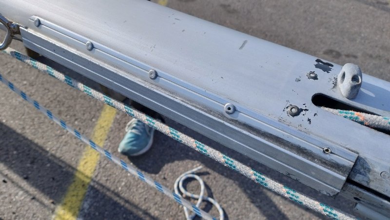

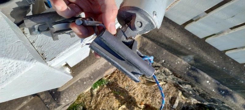

Vi köpte vår första IF-båt nu under sensommaren och har haft många härliga dagar. En sak vi dock behöver åtgärna nu inför nästa säsong är bomfästet som är trasigt.
Har ni med lite mer erfarenhet här på forumet smarta lösningar på vårt problem?
Bifogar två förhoppningsvis självförklarande bilder.

Jag har samma mast. Min travare är fortfarande hel, men har en del slitage från bomtogglen. Hur man ska göra med en skadad eller sliten sådan travare vet jag inte.
Köpa en ny tror jag inte är möjligt. Förmodligen har den sedan länge utgått ur Proctors sortiment.
Reparera vet jag inte om det går. Det är nog något slags gjutgods av en aluminiumliknande metall.
Tillverka en ny är kanske möjligt om man är riktigt händig och har tillgång till lämplig verkstad. Vilket metall man ska använda vet jag inte.
Man kan försöka hitta en liknande travare. Kanske skulle det gå att hitta en genua- eller spinnakerbomtravare eller annat som kan modifieras för att passa.
Annars är nog det enda alternativet att försöka köpa en begagnad travare från en trasig mast.
En del väljer att ta bort både skena och travare och montera bommen fast vid masten på samma sätt som nästan alla andra båtar har det. Men då tror jag man får tänka sig att ha en winch för storfallet.
Det ska förresten sitta stopp vid mastskenans ändar som hindrar travaren från att halka utanför skenan. Om de saknas kanske det finns risk att travaren hamnar halvt utanför skenan och leder till överbelastning av travaren. Mellan travaren och skenan ska det sitta plastlister som tar upp glapp och minskar friktionen.

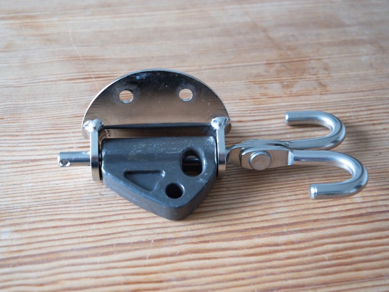

Jag bytte till detta bomfästet och jag är mycket nöjd med det efter ett par säsonger och tycker att det är enklare att hantera. Det var lite knepigt att hitta rätt beslag (riggaren fick hjälpa mig), och sen skulle det mätas så att det kom helt rätt. Och så kostade det några tusen ...
Det behövs ingen vinsch däremot Cunningham för att spänna ner seglet när det behöver planas ut.

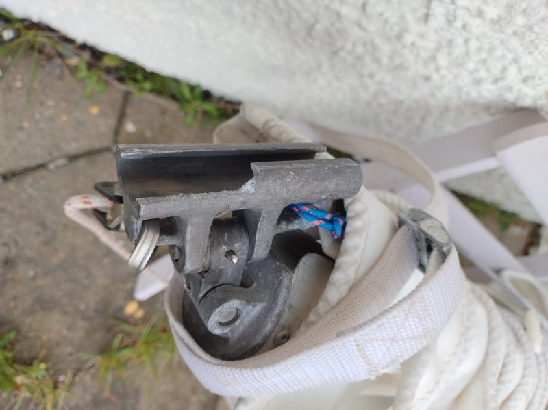

Litet tillägg, till en bra tråd. Fick brott på bomfästet men dock klängre in mot bom än vad som togs upp i föregående exempel. Märkte inledningsvis inte att det hänt, upptäcktes i samband revning av storen. Är ute efter en quick fix på det här. Men kanske lika bra att besöka riggarn och montera helt nytt bomfäste som nämnts innan i trån.

Möjligen passar Selden Stainless Steel Keelboat/ J24 Gooseneck Toggle - 528-100. Den ser rätt ut, men jag hittar inte måtten på den.
Annars borde man kunna tillverka en ny bomtoggle eller försöka hitta en begagnad.

Jag undrar om det inte fanns en sådan del extra bland grejorna jag sålde till Peter och Görel (Chili). Titta på bilden tidigare i tråden. Skicka ett mejl till dem och fråga. /Teo
