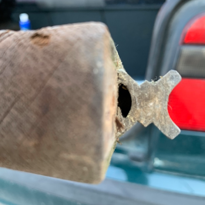

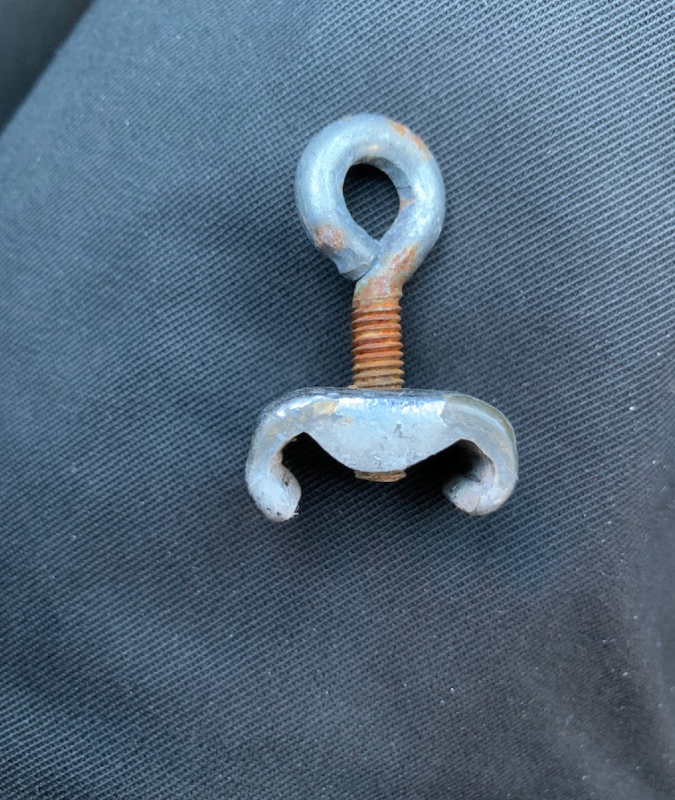

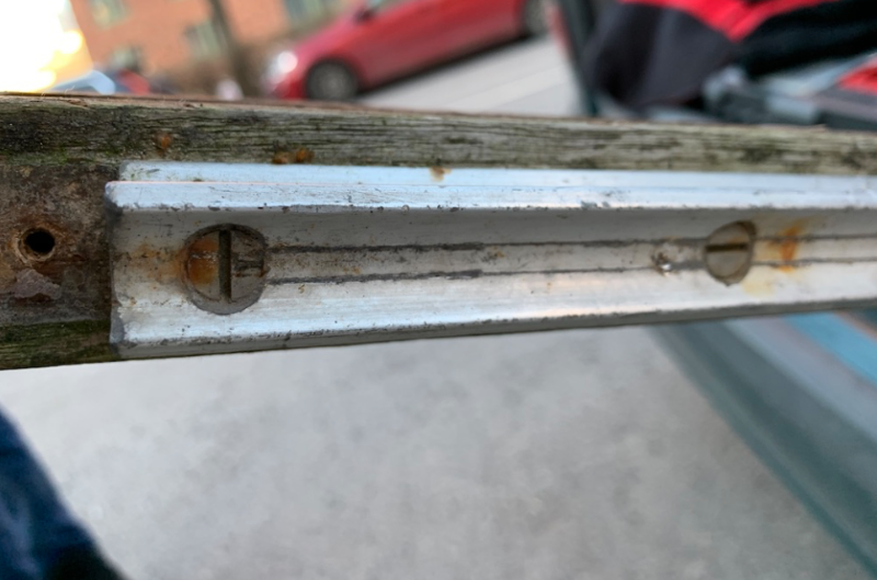

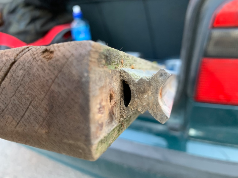

Under förra säsongens sista seglats så gick ett av våra stopp till storskotstravaren sönder. Vi har letat efter nya men det verkar vara svårt att hitta.
Vi hade såklart kunnat byta ut hela systemet, men är mer sugna på andra investeringar i år.
Är det någon som känner igen skenprofilen och stoppet? Vi tar tacksamt emot idéer om var vi kan vända oss!
Allt gott
Tom

Rosten och det galvade järnet indikerar på att detta är ett "självbygge".
Hos SVB i Tyskland finner du ett X-skotsystem. Se katalogen sid 420. Du kan surfa på SVB.de och söka på "X-scheinen traveller Pfeiffer Marine". Śe till att du väljer rätt storlek på stoppet, så att det passar på skenan. Köp 2 så har du ett till den andra sidan. 😎
Produkten heter" Stopper mit Federkopf"

Tack för snabbt och bra svar!
Vi har nu beställ två av dessa https://www.svb24.com/en/pfeiffer-slide ... ize-1.html

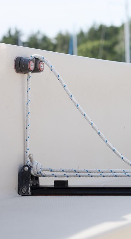

Vi planerar att uppdatera till ett system med trimlinor och har några frågor.
Vilken tjocklek har ni på trimlinorna som kontrollerar skotvagnens läge?
Blir det tillräckligt hållfast om man skruvar fast skotlås och block direkt i sargen med förborrning och lite sika?

Jag använder 5-6 mm trimlina till mina två skotvagnar och dubbla stående block samt servocleats vid sargkanten. Om man är orolig för hållfastheten kan man limma fast små klossar på insidan, men det brukar räcka med litet tätningsmedel under beslaget.
Re: Stopp till storskotstravare
Postat: 21 mar 2023 19:10
Jag tycker det fungerar bra med 6 mm lina här.
På min båt från 1974 är original kindblock vid skenans ändar monterade med maskinskruv med bricka och mutter på insidan. Servocleaten vid sargens ovankant är monterade med självgängande skruv, eftersom det inte går att komma åt det dolda utrymmet på insidan på något sätt. Jag har ingen aning om olika årsmodeller ser olika ut här.

Insidan till skruvarna till kindblocken kommer man åt genom luckorna i sittbrunnens tofter. Man kan använda skruvar med bricka och mutter, som Johan eller vanliga plåtskruvar med träklossar som "bricka", som jag själv har gjort. Förborrar man snålt och lägger sika eller silikongummi under beslaget, behövs egentligen inget mer.
Skruvarna till servocleaten kommer man inte åt, så som ju Johan skriver. Men det blir ju inga större utåtriktade krafter på det beslagen i normalfallet.
Jag har haft en sådan montering i mer än 20 år.
Postat: 22 mar 2023 22:09
Jag monterade råttor i sargen enligt nedan för ett par år sedan och i min båt var det bara att sträcka in en arm via stuven och montera båtbrickor och låsmuttrar på insidan.
