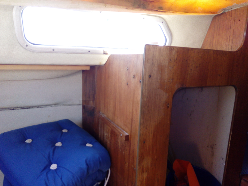

Nu när jag börjat renovera inredningsskivorna så blev jag lite förbryllad. Efter att jag slipat skivorna så skulle jag sätta tillbaka listen för "locket" på babords garderob och konstatera att babords aktre garderobsskiva och "frontskivan" inte ansluter på samma höjd. När jag tittar på några bilder som togs innan inredningen plockades ut så skall det tydligen vara så.
När jag har googlat runt och tittat på bilder från andra IF:ar så verkar skivorna avslutas på samma höjd, men jag förmodar att det kanske förekommer en hel del olika varaianter.

Kanske har det blivit olika gjort på olika båtar. Mitt skott har samma höjd som garderbobsfronten:
Re: Skott och inredning
Postat: 14 apr 2020 06:45
Din bild Jim visar före demontering av inredning, tyder på att båten sannolikt har levererats med inredning som byggsats. Delar i byggsatsen som skall inpassas mot skrovet hade en viss arbetsmån som sågas bort till rätt passform, när garderobssidan är inpassad mot skrovet och framkant i lod skall fronten inpassas och då justeras den nedre delen så att ovansidan turas till rätt höjd, passningen av front och sidostycke har nog monterats i fel ordning, antar att du inte är den första ägaren av båten och då monterat inredningen. Har monterat inredningen i min båt , och minns att det var en del passning fram och tillbaka innan man kunde slut montera t.ex. garderobsdelen, om du vill justera någon av delarna till rätt höjd kräver det nog att fronten åtgärdas på något sätt, men hur, då vill jag nog se det på plats.

Det låter ju logiskt. Om jag skall fixa det så är det nog i ovankant jag får ta av tre-fyra centimeter. Tar jag i underkant så kommer inte skivan att nå upp till rufftak/mastbalk.
Men samtidigt tycker jag det är lite charmigt så jag tror jag behåller det som det är :P
Det har inte stört mig tidigare men jag blev ju lite fundersam när jag skulle börja passa ihop skivorna igen.
Däremot så bekräftar det du skriver något som jag misstänkt ett tag - att det är en båt där inredningen monterats som byggsats. Jag tycker mig se en del roliga lösningar som inte riktigt stämmer överens med monteringsanvisningarna på förbundets hemsida.
