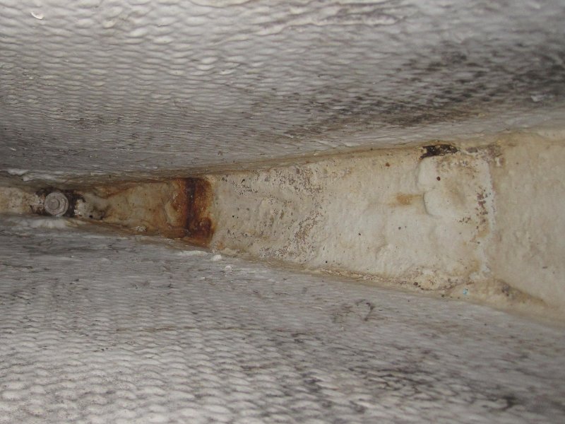

Mitt aktre kölsvin ser ut så här:
Kölsvin SWE 1870
Kölsvin SWE 1870
Det är nog inte lika dåligt som ditt. Det är helt i utförandet från varvet och inget är ändrat. Fast min bild kunde vara tydligare.
maja skrev: 14 nov 2018 11:22 Här kan man tydligt se att ballastjärnet har blivit nedsänkt i kölfickan och att det hela har blivit indränkt av polyester. Det verkar alltså inte finnas någon laminering, pss. som det ninte finns någon sådan i de övriga kölsvinen inne i salongen.
Det här förstår jag inte. Menar maja verkligen att det normalt sett inte finns laminering över kölen, inte ens i salongen? Det låter väldigt märkligt. Hur skulle järnkölen sitta fast då när båten lyfts i lyftöglan? Är det bara bottenstockarna som håller fast den?
Jag har kanske en ovanlig IF-båt då, eftersom den har laminering ovanpå järnet i salongen. Lamineringen tror jag består både av plywood, glasfiber och polyester. Det är nog enbart precis vid lyftöglan som det bara finns spackel och topcoat mot järnet.
Re: Lagning av frostsprängning i kölsvin.
Postat: 14 nov 2018 22:48
Om man tittar på bilden, så visar den det aktra kölsvinet där järnkölen är ett steg lägre, se ritn. 1460, och att det inte är någon laminering i den delen framgår tydligt , dels har plastytan spruckit och ingen laminering har lagts upp mot rowingväven och en spricka syns tydligt utmed skrovsidan. Eftersom det har varit rostvatten och tydlig rost i sprickorna bör plastytan mejslas bort för att se om rosten även har krypet ner längs järnkölen, för att då bedöma skadan. Hur det ser ut för över vid den högre köldelen får man ta en titt på.

jag vill kolla med er om ni tycker att mitt bakre kölsvin ser ok ut? Jag är fundersam på rostränderna (vid pilarna) och om jag behöver åtgärda dem på någt sätt? Förklaringen till rosten är nog att jag får in ett par liter vatten genom motorbrunnen när båter kränger mycket när jag seglar för styrbords bog, och letar sig ner till bakre kölsvinet på något sätt.
Postat: 08 sep 2021 12:34
Det är någon form av polyesterfärg som täcker järnet på kölen. Det har blivit en spricka i färgen och det har börjat rosta i sprickan. Du kan säkert segla vidare utan risk.
Om du störs av detta ska du slipa bort all rost och grunda och måla med lämplig färg. Ett annat tips är att hålla kölsvinet torrt. Då kommer det ingen rost.
