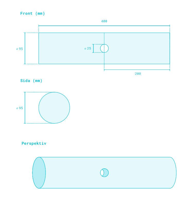

Vi har haft oturen att bli av med den cylindriska "bulten" som håller bommen på masten (Proctor). Den har ett hål för saxpinne på mitten. Har letat efter någon som säljer, men det verkar vara en knepig dimension: 9,5 mm eller 3/8 tum och 40 mm lång. Någon som har en extra eller tips vore extremt tacksamt!
Just nu verkar våra alternativ vara att borra upp hålen och sätta i en 10 mm riggbult eller att hitta något ställe där man kan specialbeställa. Borde inte vara en så komplicerad del att göra hoppas jag. Bifogar en ritning utifrån det jag kunnat mäta upp.

Snygg ritning!
Måtten ska vara: längd 40 mm, diameter 9.5 mm. Hålet för saxpinnen är 3.2 mm. Jag har precis kontrollmätt på en reservbult jag har liggande.
För många år sedan seglade jag bort en sådan i ett segelhaveri då den revade storen brast och det blev allmänt kaos ombord. Troligen hade en revlina dragit sönder saxpinnen. Bulten försvann och bommen ramlade loss. Jag seglande då till närmaste hamn med endast försegel och gick till en mekanisk verkstad som gjorde en ny åt mig. Den sitter fortfarande kvar, fixerad med några varv med tejp. Jag vet inte ens om den fick ett hål för saxpinnen faktiskt.
Jag tror det är lättast att du letar reda på en verkstad som tillverkar en ny åt dig.

Tusen tack för svar och korrekt mått på hålet!
Ok, då är det att hitta en mekanisk verkstad som gäller. Om inte du vill sälja din reserv förstås! :P

När min nya blev gjord efter haveriet undrar jag om inte den blev tjockare än 9.5 mm. Jag fick knacka in den på plats, så den blev nog lite väl grov.
Se om du inte hittar en verkstad som kan göra en i rostfritt! Det ska inte vara svårt att tillverka en sådan. Jag behåller nog gärna min reservbult, men får du problem kanske jag är förhandlingsbar.

Bultens diameter ska vara cirka 9,5 mm, vilket motsvarar något engelskt mått i den häraden.
Tillsvidare kan du använda en lång syrafst M6 skruv med flat skalle, maxibrickor och locking-mutter. (utan brickor går skruvskallen och kanske även muttern genom hålet). Om du får tag i en M8, kanske det blir ännu bättre och du slipper brickorna.
Du kan tejpa över gängorna med Tesa-tejp eller liknande, så blir glappet mindre och så kommer inte gängorna att slita på aluminiumet.
Så löste jag problemet när jag tappade min bult.. 8) . Sedan tror jag mig minnas att jag fick tillfälle att köpa en sådan i original av Johan som hade gott om delar ism. ett mastköp.
