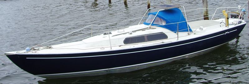

jag går i tankar att installera en solpanel.
Elförbrukning ombord är väldig begränsat. Det handlar om lampor, lanternor och stereo, så jag tror att en 25wattare borde räcka långt för mig.
Min idée var att köpa en böjbar panel (http://www.sunware.de/index.php?id=27&no_cache=1&L=1) och installera den på fördäck.
Vad säger ni ? Någon annan som har gjort samma installation ? Hur ser den ut ?

På min IF sitter solcellerna på en ställning ovanför sprayhooden.
Ställningen är bra att greppa i.
Nackdel sprayhooden går ej enkelt att fälla.

Jag har lagt in en bild och kommenterat vårt arrangemang med solcell på fördäck i denna tråd http://www.ifboat.com/phpBB3/viewtopic.php?f=2&t=714. Allt är fixat av tidigare ägaren så jag kan dessvärre inte besvara detaljerade frågor. Sladden leds in strax framför fördäcksluckan.

@Ardina: tack för bilderna, det är exakt vad jag hade tänkt mig. Hur är panelen monterat ? Är den limmad ?

Jag menar nog att det trots allt är ganska opraktiskt att inte kunna fälla ner sprayhooden. Ett alternativ skulle kunna vara en mjuk solpanel, som skulle kunna fästas ovanför sprayhooden med tampar eller, alternativt, något slags tryckknappsarrangemang. Då skulle man enkelt kunna ta bort den när man ville ha sprayhooden nedfälld.
Vad gäller flexibla solpaneler som man kan knyta fast, kolla på http://www.mypaper.se/show/text.asp?pid ... 170&page=3
Den största av den (32W) lämnar uppåt 2 ampere vid direkt belysning. Även om man bara räknar med hälften, torde detta räcka för en kompressorkylbox.
En sådan panel skulle man ju kunna knyta ovanför sprayhooden eller hänga den på solsidan i riggen eller i mantåget (om man nu har ett sådant). Fördelen är att man slipper en fast installation och att man alltid har friheten att rikta panelen mot solen för bästa verkningsgrad.

Vår panel är skruvad i fyra hörn. Det har funkat fint fram tills i somras då en skruv slets upp. Kan någon tipsa om vettigt sätt att få fast en skruv i ett pajjat skruvhål är jag tacksam för det står på min att-göra-lista nu på våren ....
Hållfasthetsmässigt tror jag att limmning är bättre men det kan nog bli lite jobbigt om man någon dag vill ta bort panelen eller byta den ...
Re: solceller på fördäck
Postat: 17 apr 2012 10:06
Däcket är inte helt plant utan välvt en aning. Dessutom rör sig hela skrovet här båten seglar i vågorna.
Panelen är väl (för) styv, för att vanliga plåtskruvar ska kunna motstå det uppåtriktade trycket som uppstår när du spänner skrivarna så hårt. Den enda långsiktiga lösningen som jag kan se är att du använder genomgående skruv, M5 eller M6 med bricka och mutter. Men då måste du både täta ordentligt och ta bort helainnertaket i förpiken för att komma åt.
Temporärt kanske du skull kunna fylla det skadade hålet med epoxi, låta epoxin stelna litet grann (inte sluthärda!) och därefter borra ett smalt rikthål och skruva in en infettad plåtskruv och därefter skruva ut den igen för att skapa nya gängor.

22 wattare klarmonterad på fördäck:
http://swe2241.tumblr.com/post/22576967785/22w
ganska nöjd med resultatet!
