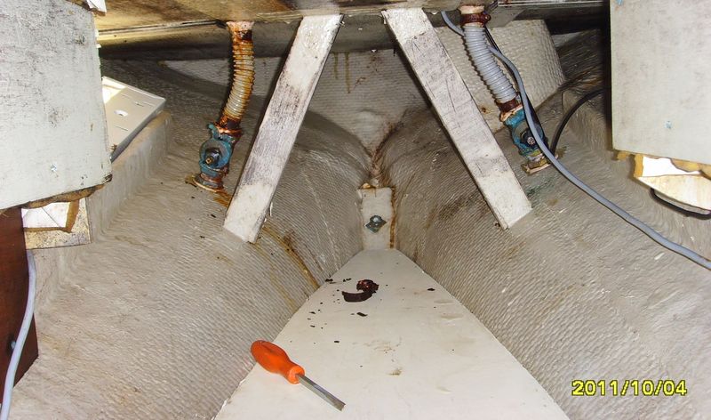

Jag har en fråga när det gäller självlänsarna. Jag ska byta skrovgjenomföringar, slangar och kranar till våren. Jag antar att det är det orginala som sitter på plats nu. Vilket matrial ska jag använda? Går det bra med mässing från rör-affärn, eller måste jag köpa dyrt och kanske rostfritt i båtbutiken?
En annan sak, kan man hoppa över å montera nya kranar, men bara slanger rett in på skrovgjenomföringarna, med slang-munnstycken?
Alltså, jag ser inte riktigt vitsen med å ha kranar. Jag förstår att det är om slangarna skulle hoppa av, men jag tror att det är tillräckligt med dubbla rostria slangklämmor. Kanske "smörja" lite TEC-7 på innsidan innan man skruvar fast? Eller är jag ute å sycklar?
Hur ofta har det inträffat att slangen går av eller hoppar av?
Vilken sorts slang bör jag använda?
Jag har några meter med en gul och dyr högkvalitets-slang, men jag tror inte den är armerad? (långåldrig och som inte vrider sej eller blir hård)

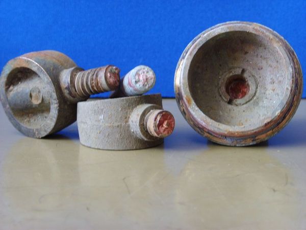

Skjutventilens nackdel är att när den går sönder märks det inte.
Kranen går att skruva på men "ventildelen" rör sej ej.
Jag byter till kulventiler.

Lasse L skrev:Skjutventilens nackdel är att när den går sönder märks det inte.
Bra bild Lasse!
Brottytan ser väldigt röd och porös ut på de ventilspindlarna. Jag tror att mässingen i de ventilerna har förlorat zinken, dvs inte varit avzinkningshärdad.
