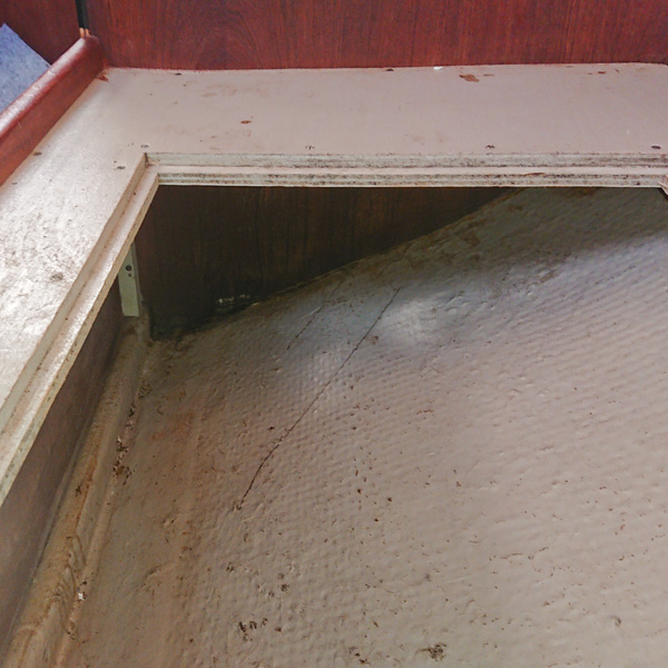

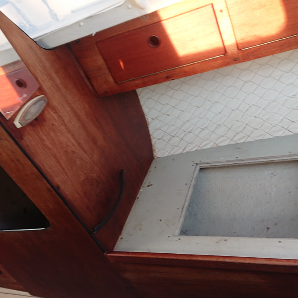

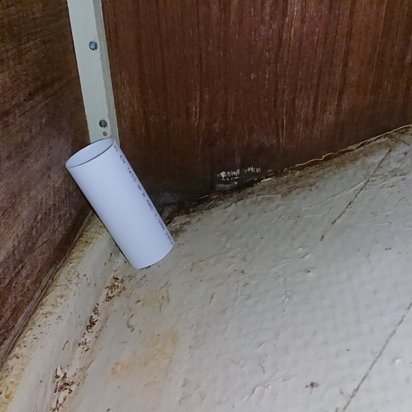

Jag ska också montera en ekolodsigvare. Har jag fattat rätt att den ska vara som på den tredje bilden? Jag har inte satt fast den där ännu, bara visat var jag tänkte sätta den. Är det rätt att ha den så långt in som möjligt (så som på bilden), eller ska den vara lite längre ut mot relingen så att säga? Jag har förstått att den ska vara lodrät placerad, så jag kommer såga av röret med 25 graders vinkel. Sedan har jag förstått att det är viktigt att det är rent där röret sitter.Jag tycket ytan är så skrovlig. Går det bra ändå?
